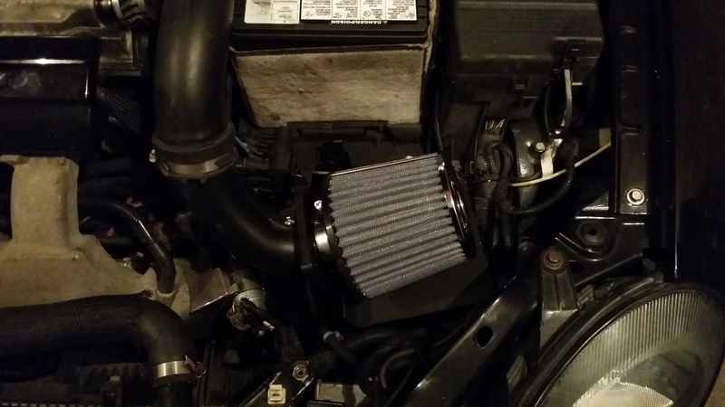

Je c pas si cela à déjà été fait, je suis bien content du résulta et de ma job.

esseye de te faire une boite pour empeché l'air chaud du radiateur de ce rendrea l,intake
bien souvent un short ram est moin bon que la boite stock parce que elle elle va chercé son air dans l'aile

pourquoi ca au lieu du bon vieil intake original ?

Parce que avant, c'étais comme ça. J'ai acheter la voiture comme ça et il ma pas donner la pièce pour fermer la bol. Mais encore la, je voulais pas vraiment la fermer vue qu'a mon gout j'aime le son que j'ai de plus avec la bol ouverte. Aussi quitte a payer minimum 71$ plus 25$ de ship plus les frais de douane pour un short ram intake cheap, je me suis dit pk pas le faire moi même quand on dirait que les pièces d'origine sont fait pour ça et en plus avoir la satisfaction d'avoir créé quelque chose. Et pour finir j'aime mieux le look d'un short ram intake qu'une bol de plastique lol.

le filtre original semble plus gros que ce que tu as mis ?
tu te trouve à avoir faire quoi ? mis un coude et un filtre ?

Effectivement le filtre d'origine est plus gros un peux vs celui avec le quelle je l'est remplacer. Mais le filtre d'origine est fermer sur le bout vs le nouveau est ouvert. Aussi le nouveau théoriquement il est high flow. Donc d'après moi, ca compense. Mais je suis pas ingénieur .... Pour ce que j'ai fait, de un j'ai penser a mon affaire parce que j'ai pas vue ça nul part ( c déjà beaucoup lol ), j'ai tous enlever pour qu'il me reste seulement le tuyau d'origine, j'ai fabriquer une bracket pour relocaliser les vacuum et solidifier le tuyau d'origine, j'ai relocaliser le sensor qui est dans le boute de tuyau qui va dans l'aile, j'ai fabriquer une plaque en dessous pour protéger le filtre avec un fond de chaudière en plastique dur et pour finir j'ai peinturer le tous en noir.

Toute cette interrogatoire et j'ai même pas droit à un finalement bien penser ou ça l'aire bien fait ou minium c moin laite que cetais lollll?

Cé propre, tu peux mettre un filtre lavable, cé exactement comme un short ram sans le prix. Tres bien! Seule chose, chu oubligé d'etre d'accord avec mike pour la question d'efficacité, mais dans ton cas, cé quand meme mieux comme ca.

Bon enfin, MERCI !! loll. C'est sûr que pour l'efficacité, ça doit tirer un peu plus d'air chaud je suis d'accord moi si et je n'ai jamais dit le contraire. Mais bon on parle de quoi la 0.x hp? Je suis sur pas mal sûr que la différence peut même pas être ressentie, mais la différence de son oui lol. On parle pour le fun la, quand on pense à ça, je suis peut être dans le champ totalement dite moi le si mon raisonnement n'est pas bon. La bol a air s'en va direct au turbo et le turbo est visé direct sur le manifold. Le manifold et le turbo peuvent devenir tellement chaud qu'ils peuvent même devenir rouge donc évidemment il a un transfère de chaleur direct en partant. En plus c l'exhaust qui fait tourner le turbo donc encore un transfère de chaleur. Donc c sûr que l'air qui passe à l'intérieur ce réchauffe elle aussi. Ensuite, l'air s'en va ou ? Dans l'intercooler qui sert à? Refroidir l'air avant d'entrer dans le moteur... Donc c sûr que ça tire un peu plus d'air chaud, mais à qu'elle point que cela peut se faire ressentir ? J'aurais pu faire un cold air intake, mais c encore d'autres problèmes. Pré filtre hydrofuge, plus d'entretien et entre tirer un peu plus d'air chaud ou tirer de l'eau... j'aime mieux l'aire chaud lol.

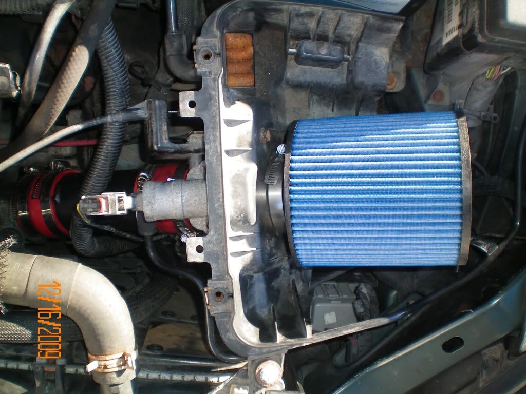

me semble que c'était en arrière des solenoids sur ta photo
genre où on voit le foam brun ici, avec le tuyau qui va au moteur:

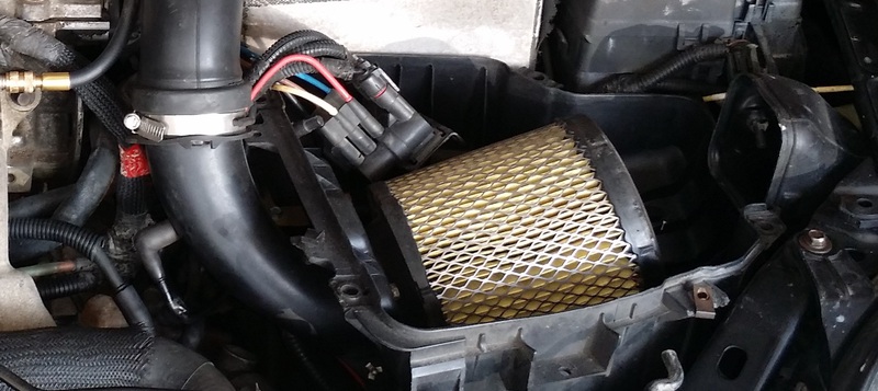

J'ai vérifié ma bol d'origine et je vois ce que tu veux dire. Je te confirme qu'il n'était pas connecté, c'est pour ça que je n'avais jamais remarqué. Maintenant, j'essaie de trouver un schema qui montre environ où il se connecte sur le moteur parce que je n'ai aucun tuyau qui pourrait aller la.

Je ne suis pas sûr, mais je commence à me dire que c la que c'est supposé être connecté. De la bol au couvert de valve. Même le mopar à seulement deux trous. Un pour le couvert de valve et l'autre qui va rejoindre les vacuum en arrière du moteur. J'aimerais la confirmation de mike, mais si c bien cela, je suis surement correct? J'ai mon petit filtre sur le couvert de valve avec l'air qui rentre par l'entrée d'air du hood et l'autre dans le coude qui va rejoindre les autres.
Mopar:
Aem:
